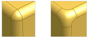

Uso de los empalmes de radio de esquina plana
Utilice un empalme de esquina plana para definir transiciones continuas tangentes entre empalmes de aristas intersecantes. Puede especificar una esquina plana diferente para cada arista en una intersección.
