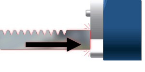

Identificación de componentes colocados de forma incorrecta cuando se simulan las restricciones para imitar el movimiento mecánico. |

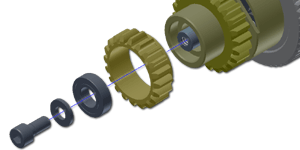

movimientos y trayectorias de despiece Descomposición de una vista de presentación con movimientos y trayectorias de despiece especificados que se muestran o se eliminan. |

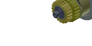

Desarrollo, reproducción y grabación de animaciones de vistas explosionadas para mostrar el orden y el camino de movimientos en un ensamblaje complejo. Se pueden crear presentaciones detalladas de diseños de prototipos o de productos acabados. Se debe pulsar F5 para reproducir la animación. |
