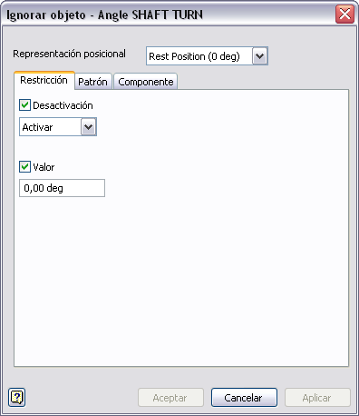

  5. Pulse la restricción Angle SHAFT TURN (180.00 gr) con el botón derecho del ratón y seleccione Anular.
  6. Seleccione la opción Desactivación.
  7. Asegúrese de que en el menú aparece Activar.
  8. Seleccione la opción Valor.
  9. Ajuste el valor en 0 gr.
  10. Pulse Aceptar para aplicar la anulación y cerrar el cuadro de diálogo.
