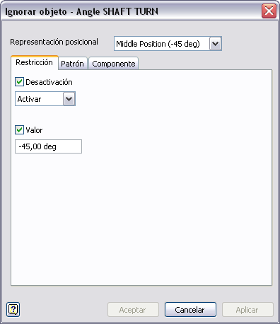

  1. Pulse dos veces la representación Middle Position (-45 deg) para convertirla en la representación activa.
  2. Pulse la restricción Angle SHAFT TURN (180.00 gr) con el botón derecho del ratón y seleccione Anular.
  3. Seleccione la opción Desactivación.
  4. Asegúrese de que en el menú aparece Activar.
  5. Seleccione la opción Valor.
  6. Ajuste el valor en -45 gr.
  7. Pulse Aceptar.
