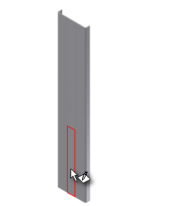

  1. En la cinta de opciones, pulse ficha Chapa panel Boceto Crear boceto 2D o haga clic con el botón derecho y seleccione Boceto 2D en el menú de comandos frecuentes. Seleccione la cara mostrada en la siguiente imagen.
