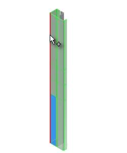

Tras la selección, se muestra la vista preliminar del pliegue desplegado:
Aunque estos pasos no son necesarios para añadir los agujeros (que se añadirán a continuación), ilustran la adición de una operación Desplegar para aplanar los pliegues rectos.

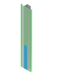

Como puede ver, el navegador de operaciones contiene ahora dos operaciones Desplegar: una para el desplegado de las dos curvas de contorno y otra para el desplegado de los dos pliegues rectos.
A continuación, añadirá un agujero y creará un patrón de éste de manera que atraviese las caras (ahora planas) de las operaciones Curva de contorno.
