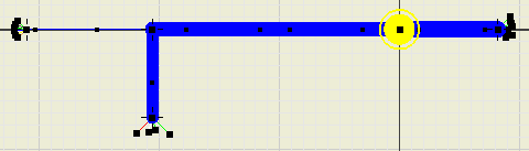

Cambiar visualización de segmento y línea de conductor
Por defecto, los conductores de tabla de clavos se definen para que se visualicen como líneas finas. Los segmentos se definen para que se visualicen como el diámetro real.
Cambie la visualización del segmento.
  1. En el boceto activo de dibujo de tabla de clavos, seleccione cualquier segmento para cambiar.
  2. Pulse con el botón derecho y desactive la casilla Visualizar como diámetro real.
    El segmento cambia.
  3. Vuelva a pulsar co el botón derecho y active la casilla de verificación Visualizar como diámetro real para volver a la visualización del diámetro real.
