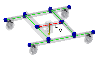

  1. En el panel Cargas, pulse Fuerza. El cuadro de diálogo se abre con el selector Origen activo.
  2. Seleccione la viga central a la que se aplica la fuerza.
  3. En el cuadro de diálogo, especifique 500 N para el valor de Magnitud y 0 grados para Ángulo de plano.

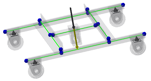

  4. Pulse el botón Más para expandir el cuadro de diálogo y mostrar controles adicionales que permiten especificar el vector de la fuerza. En el área Desfase, active el cuadro Relativo. Ahora puede colocar la fuerza en el centro de la viga seleccionada. Escriba 0,5 en el campo de edición Desfase de la parte superior del cuadro de diálogo. Pulse Aceptar para cerrar el cuadro de diálogo Fuerza.
