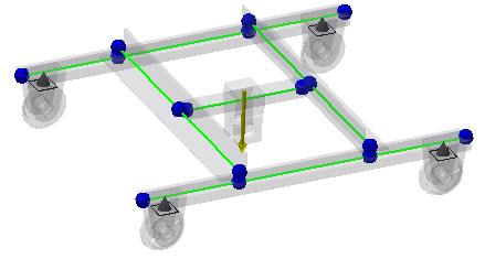

Adición de restricciones a la siguiente viga
Tenemos que insertar restricciones bloqueadas en el lado opuesto de la carreta.

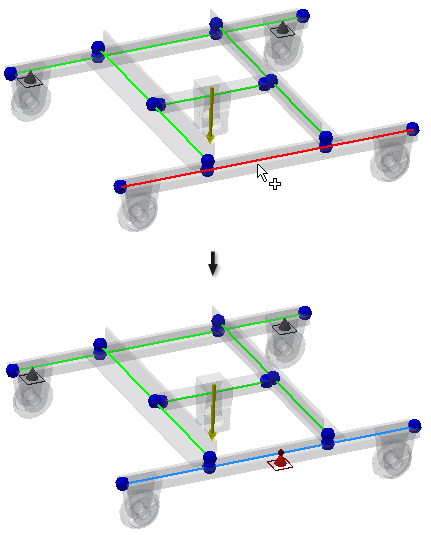

  1. En el navegador, seleccione la carpeta Restricciones. Pulse con el botón derecho y seleccione Restricción bloqueada.
  2. Seleccione la viga tal como se muestra en la imagen siguiente. Se muestra la vista preliminar de la restricción bloqueada.
  3. En el cuadro de diálogo Restricción bloqueada, defina Desfase en 170 mm y pulse Aceptar. Se aplica la restricción bloqueada.
  4. Inserte la segunda restricción bloqueada en la misma viga. En el navegador, seleccione la carpeta Restricciones. Pulse con el botón derecho y seleccione Restricción bloqueada.
  5. Seleccione la misma viga y defina Desfase en 2330 mm. Pulse Aceptar.
Hemos aplicado todas las restricciones necesarias para poder añadir cargas.
