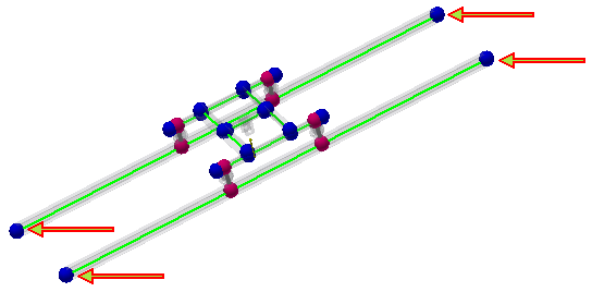

Añadir restricciones
La simulación no se puede llevar a cabo correctamente sin restricciones. Se insertan restricciones en cuatro nodos de arista en raíles.
Nota: Las restricciones son necesarias para simulaciones de estructura. Si inicia una simulación sin restricciones, se abre un cuadro de diálogo y muestra un mensaje de error que indica que no hay restricciones definidas.
  1. En el panel Restricciones, pulse Fijas.
  2. Se le solicita que designe un origen de la restricción fija. Seleccione cualquiera de los nodos en los extremos de los raíles. El orden no es importante, ya se insertan restricciones fijas en los cuatro nodos, como se muestra en la imagen siguiente.
    Nota: Se muestra un símbolo en el nodo cuando se aplica la restricción y un nodo se añade al navegador.
  3. Después de aplicar la primera restricción fija, pulse el botón derecho y seleccione Repetir restricción fija. Seleccione otro nodo en el extremo de los raíles de viga. Utilice este método para insertar restricciones fijas en los cuatro nodos en los extremos de los raíles. Amplíe la ventana gráfica para ver si se aplican restricciones.
