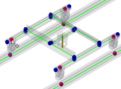

  1. En el panel Conexiones, pulse Vínculo rígido.
  2. El botón Nodo padre se activa automáticamente. Seleccione el nodo como se muestra en la imagen siguiente:
  3. Se activa el botón Nodos hijo. Seleccione el nodo, como se muestra en la imagen:

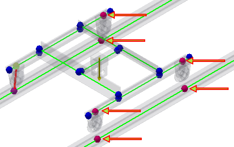

  4. En el cuadro de diálogo Vínculo rígido, en el área Rotación, desactive la casilla de verificación Eje Y. El vínculo rígido queda libre para girar en torno al eje Y. Pulse Aplicar.
  5. El cuadro de diálogo Vínculos rígidos permanece abierto después de crear el primer vínculo rígido. Defina vínculos rígidos entre nodos encima y debajo de las demás rueda de carro. Seleccione siempre el nodo debajo de la rueda como nodo padre y el nodo por encima de la rueda como nodo hijo. En todos los vínculos rígidos, desactive la casilla de verificación Eje Y en el área Rotación. En la imagen, fíjese en los nodos que va a seleccionar para crear vínculos rígidos. Cuando defina el último vínculo rígido, pulse Aceptar para cerrar el cuadro de diálogo Vínculo rígido.

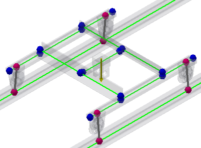

  6. Ahora se crean cuatro vínculos rígidos entre nodos personalizados seleccionados.
