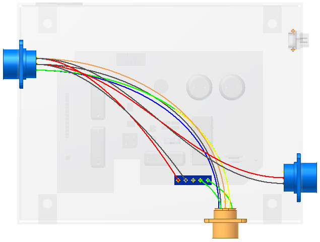

- Con curvatura natural crea conductores y cables que son tangentes a la dirección hacia fuera asignada al conector asociado. Para mostrar la curvatura natural, cree el conector. Los conductores y cables creados con tangencia se muestran de una forma más natural que se curva cuando dichos conductores y cables se aproximan a los pasadores del conector. La inclusión de esta curva natural hace que la longitud del cable resulte más real. Es la opción activada por defecto.

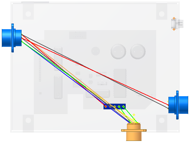

- Sin curvatura natural crea conductores y cables que no son tangentes a la dirección hacia fuera asignada al conector asociado. Los conductores y cables creados sin tangencia se muestran como líneas rectas que van de un punto a otro.
