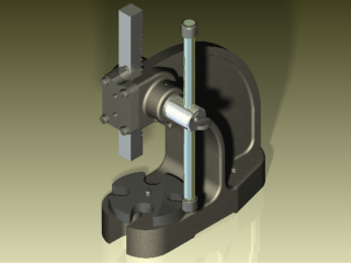

A continuación, cambiaremos el aspecto del marco de la prensa de mandrinar.
  1. Seleccione el componente Arbor_Frame en la ventana gráfica o el navegador, y seleccione Aluminio (fundido) en la lista desplegable Anulación de aspecto. La lista se encuentra en la Barra de herramientas de acceso rápido situada en la parte superior de la ventana de Autodesk Inventor y muestra la selección actual de aspecto.
  2. Pulse Renderizar imagen.
  3. Seleccione 320 x 240 en el menú Resolución.
  4. Seleccione la ficha Salida y, a continuación, cambie el Ajuste de alisación a Alisación nivel bajo.
  5. Pulse Renderizar.
