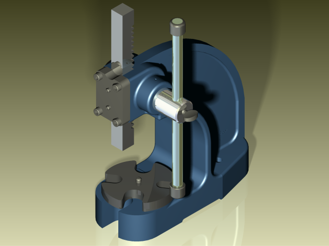

  1. En el cuadro de diálogo Renderizar la imagen, haga clic en Seleccionar tamaño de salida y, a continuación, seleccione 640 x 480 en el menú Resolución. Si es necesario, puede ajustar el tamaño y la vista del modelo para que quepan dentro del rectángulo de renderización.
  2. Seleccione Escritorio en el menú desplegable Estilo de iluminación.
  3. En la ficha Salida, seleccione Alisación altay haga clic en Renderizar.
    El proceso de renderización lleva algún tiempo. Si no desea esperar hasta que el modelo complete el proceso de renderización, pulse Cancelar renderización.
    Puede especificar diferentes cámaras, iluminaciones y estilos de escena para la renderización en el cuadro de diálogo de renderización. No es necesario activarlos.
  4. Cierre los cuadros de diálogo Salida de render y Renderizar la imagen cuando termine.
