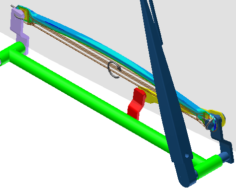

  1. En el panel Salir, haga clic en Terminar simulación dinámica y, a continuación, pulse la ficha EntornosAnálisis de tensión. El entorno de análisis de tensión se activa.
  2. Haga clic en el comando Crear simulación.
  3. En la ficha Tipo de simulación del cuadro de diálogo Crear nueva simulación, seleccione la casilla junto a Análisis de cargas de movimiento.
  4. En el cuadro de lista Pieza, seleccione el componente Crank Sway. La lista muestra todos los componentes que se han exportado a CEF.
  5. A continuación, especifique el paso de tiempo que va a analizar. La lista Paso de tiempo muestra los 16 pasos de tiempo del entorno de simulación dinámica. Seleccione el paso de tiempo que desee analizar.
  6. Pulse Aceptar. Las cargas del paso de tiempo especificado se añaden al navegador y se anidan bajo el nodo Cargas.
  7. Pulse el comando Simular para ejecutar la solución.
  8. Cuando la simulación termine, evalúe los resultados de ese intervalo de movimiento.
