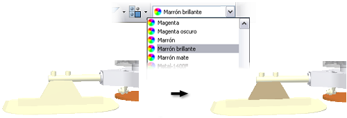

Las anulaciones de aspecto se pueden realizar para un grupo de cuerpos o para componentes individuales de los cuerpos. Las anulaciones de aspecto afectan únicamente a la representación de vista de nivel superior.
Para anular el aspecto de un grupo de cuerpos:
  1. Seleccione el grupo de cuerpos en el área gráfica o en el navegador.
  2. En la Barra de herramientas de acceso rápido, pulse la flecha desplegable Aspectos, desplácese hasta el aspecto adecuado y púlselo. El cuerpo de los componentes cambia de aspecto.
Para anular el aspecto de un solo componente de un grupo de cuerpos:
  1. En el navegador, pulse y expanda el nodo del grupo donde se encuentra el componente.
  2. Seleccione el componente en el navegador.
  3. En la Barra de herramientas de acceso rápido, pulse la flecha desplegable Aspectos, desplácese hasta el aspecto adecuado y púlselo. El componente cambia de aspecto, pero el resto de piezas del grupo permanece sin cambios.
Nota: Dentro de cada grupo es posible seleccionar varios componentes y cambiar su color al mismo tiempo.
