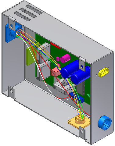

Importe siete conductores distintos en el ensamblaje de arnés mediante los archivos de importación que ya se han creado. Para ver el contenido del archivo, ábralo en un editor de textos.
  1. Con Ensamblaje de arnés 1 activo, pulse la ficha Cable y arnés panel Administrar Importar datos de arnés.
  2. Pulse Examinar para localizar y abrir los archivos de importación de la lista siguiente. Se encuentran en la carpeta Tutorial Files\Cable & Harness\Wire List Import. Es posible que tenga que definir el tipo de los archivos como Archivo de datos de lista de conductores.
    Archivo de datos (.xml o.csv): WireListImport.csv
    Archivo de configuración (.cfg): WireListConfiguration.cfg
  3. Haga clic en Aceptar para añadir los conductores al ensamblaje de arnés activo.
    Se abre el cuadro de diálogo Datos de arnés importados y muestra los elementos que se importarán. En este ejemplo no hay ningún error. Si hay errores, puede pulsar los elementos correspondientes con el botón derecho para obtener más información sobre el problema e intentar solucionarlo.
    Si lo desea, puede expandir las carpetas del cuadro de diálogo Importar datos de arnés para ver los detalles de la importación.
  4. Haga clic en Aceptar en el cuadro de diálogo Datos de arnés importados.
    Aparecerá un mensaje con el estado de la importación. El mensaje indica que se han importado correctamente siete conductores. El archivo de registro contiene los detalles de la importación, incluidos los errores y advertencias asociados.
  5. En el cuadro de diálogo de mensaje, haga clic en Cerrar. Los conductores se añaden al ensamblaje de arnés.
