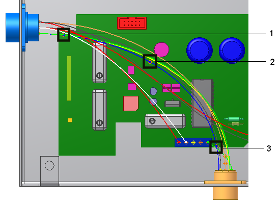

Puede añadir puntos a los conductores. Los puntos se pueden desplazar para enrutar los conductores en torno a componentes existentes. Si prevé añadir segmentos al ensamblaje de arnés, los segmentos controlarán la posición de los conductores y los puntos de conductor adicionales no serán necesarios.
Se crea un punto de trabajo fijo en la ubicación designada y el conductor se vuelve a calcular. La forma cambia ligeramente cada vez que se añade un punto.
