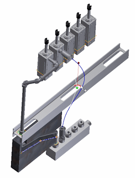

  1. Para añadir un nodo intermedio tangente a una arista circular de la viga en I, desplace el cursor hasta la arista circular. La arista circular se resalta.
    A continuación, pulse para definir el nodo de manguera.
  2. Pulse con el botón derecho y seleccione Terminar edición.

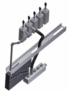

    El entorno del conducto se activa.
  3. Para llenar el enrutamiento de la manguera, pulse la ficha Conducto de tubería panel Enrutamiento Llenar enrutamiento .
    Cuando el enrutamiento está lleno, se añaden una pieza de manguera flexible, un accesorio de inicio y un accesorio de final al navegador de modelo. Se encuentran en la parte inferior del ensamblaje de manguera flexible.
