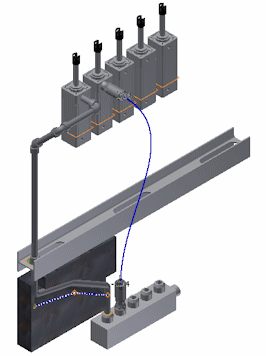

panel Conducto
Crear conducto de tubería
.Se añadirá el conducto individual AirSystem2:1 y se activará en el navegador. La ficha Conducto de tubería se muestra en la cinta de opciones.
grupo Enrutamiento
Nuevo enrutamiento .Se añade un enrutamiento de tubería al conducto activo y se activa. Se muestra la ficha Enrutamiento en la cinta de opciones.
grupo Crear
Enrutamiento .El accesorio de inicio especificado mediante el estilo de manguera está asociado al cursor y listo para su inserción.
Si la orientación del accesorio no es correcta, pulse con el botón derecho y seleccione Siguiente conexión.
