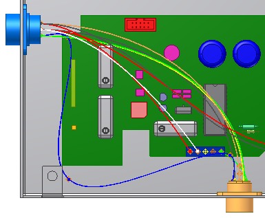

Redefina los puntos de una ubicación u operación arbitraria para obtener la forma que necesite.
  1. En el navegador, expanda el conductor 2207, pulse con el botón derecho el segundo punto de trabajo que creó y, a continuación, seleccione Redefinir punto en el menú contextual.
  2. En la ventana gráfica, detenga el cursor junto a la lengüeta de la carcasa tal y como se muestra. Una información de herramientas muestra el valor de desfase para el punto.

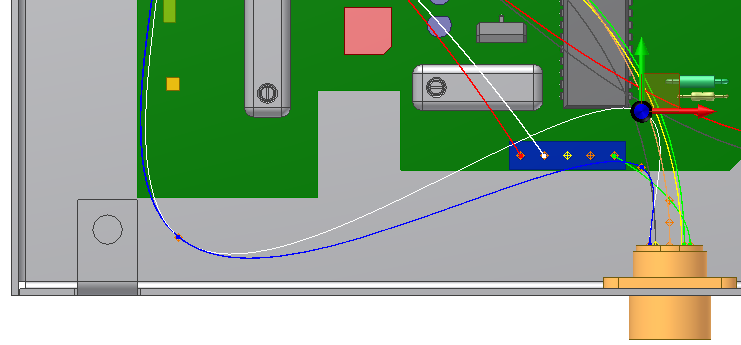

  5. En el navegador o la ventana gráfica, pulse con el botón derecho del ratón el tercer punto de trabajo creado y, a continuación, seleccione Desplazar/Girar 3D.
  6. Seleccione o arrastre un segmento de la tríada para desplazar el punto hasta la ubicación que se muestra.
    La posición del conductor se previsualiza y las violaciones del radio de plegado se indican antes de aplicar el desplazamiento.
  7. Pulse Aceptar. El conductor se vuelve a calcular en la nueva ubicación.
