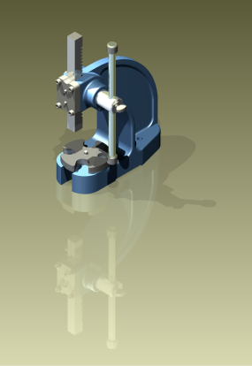

  1. En la cinta de opciones, pulse la ficha Renderizar panel Renderizar Renderizar la imagen .
  2. Compruebe que se ha seleccionado Vista actual en el menú Cámara.
    Nota: Como la relación de anchura y altura de la ventana activa puede no coincidir con la relación definida para la renderización, Autodesk Inventor dibuja un rectángulo en la ventana gráfica para destacar el área que va a renderizar. Puede ajustar la vista antes de crear la renderización.
  3. Compruebe que se ha seleccionado Table Top en el menú Estilo de iluminación.
  4. Pulse Renderizar. El programa renderiza el modelo según los estilos seleccionados y el tamaño del modelo con respecto al área de renderización.
Cuando se complete la renderización, cierre la ventana Salida de render.
