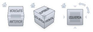

Autodesk ® ViewCube ® es una interfaz persistente en que se puede hacer clic y arrastrar el cursor para ajustar el punto de vista del modelo. Aparece en una de las esquinas superiores de la ventana en estado inactivo. Se activa al colocar el cursor sobre el.

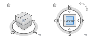

Una brújula opcional aparece debajo de ViewCube. Indica en qué dirección se ha definido el Norte del modelo.

A medida que se producen cambios en la vista, ViewCube cambia de posición lo que proporciona una información visual sobre el punto de vista actual del modelo.
Para controlar la vista del modelo, se puede:
