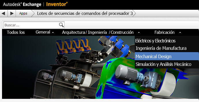

Obtener otros entornos de la iluminación basada en imágenes
- Para ir a Autodesk Exchange App Store, junto al extremo derecho de la barra de título, haga clic en
- Busque, adquiera y descargue el nuevo entorno de la iluminación basada en imágenes.
- Instale el nuevo entorno de la iluminación basada en imágenes siguiendo las instrucciones.
