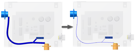

Los segmentos se pueden visualizar como modelizados o de eje. La visualización modelizada presenta un aspecto tridimensional, mientras que la visualización de eje proporciona una vista despejada de los puntos de trabajo y la ruta.
Al igual que los conductores, las opciones de visualización se pueden definir para segmentos individuales o para todos los segmentos de un ensamblaje de arnés seleccionado. La preferencia de visualización se puede definir de formas distintas. Puede utilizar el menú contextual para establecer la incidencia de segmentos, o bien la carpeta Segments, el cuadro de diálogo Propiedades de segmento o la configuración de visualización de comando en la ficha Cable y arnés. La configuración de visualización del nivel de incidencias anula el estado de la visualización actual.
Para cambiar la configuración de visualización para todos los segmentos, seleccione la carpeta Segments en el navegador, pulse con el botón derecho del ratón y, en el menú contextual, seleccione Visualizar todo como modelizado.
También puede cambiar la visualización de un solo segmento. En el panel Visibilidad de la ficha Cable y arnés, en la configuración de visualización, seleccione la opción Visualización modelizada. Otro método consiste en pulsar con el botón derecho en un segmento y seleccionar Visualizar como modelizado en el menú contextual.
