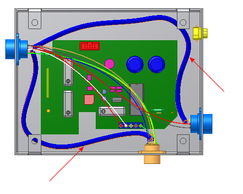

Los segmentos definen las rutas virtuales que un conductor o cable puede seguir por un ensamblaje. Cada vez que se pulsa la ventana gráfica se crea un punto de trabajo en el segmento. Los puntos de trabajo se utilizan para manipular el segmento y asignarle la posición y forma que se desee.
El segmento se crea con el diámetro por defecto y se desfasa la distancia especificada con respecto a la geometría seleccionada. El diámetro del segmento se ajusta a medida que se enrutan conductores por el segmento.
Una vez definida la ruta, se puede modificar de varias formas como, por ejemplo, insertando empalmes o creando ramificaciones de segmento.
