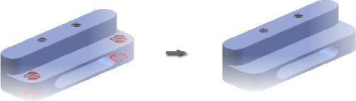

Desactivación de operaciones en modelos 3D
Desactiva temporalmente la visualización de una o varias operaciones, pero no las suprime. Las operaciones permanecen desactivadas hasta que no se activan. En el navegador las operaciones desactivadas están sombreadas. En la ventana gráfica, las operaciones desactivadas se resaltan cuando se desplaza el cursor sobre ellas.
