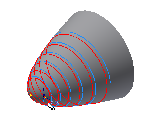

Utilización de una curva paramétrica 3D como un raíl de barrido
Para completar el boceto 3D en la operación de barrido, es necesario volver a ordenar las operaciones en el navegador. A continuación, editará el barrido y cambiará el tipo para utilizar un raíl guía para la operación.
  1. En el navegador, arrastre 3D Boceto 2 sobre Barrido 1. Esto le permite utilizar el boceto 3D en la operación de barrido.
  2. Expanda Barrido 1 y edite Boceto 2.
  3. Cambie el diámetro del círculo a 0,01 mm.
  4. Termine el boceto.
  5. Edite el Barrido 1.
  6. Cambie el tipo a Camino y raíl guía.
  7. Seleccione la curva paramétrica en Boceto 2 como raíl guía.
  8. Haga clic en Aceptar.
