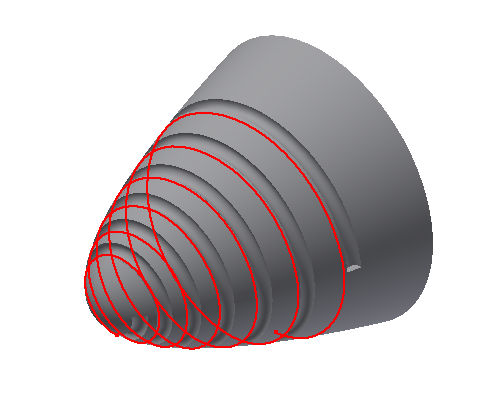

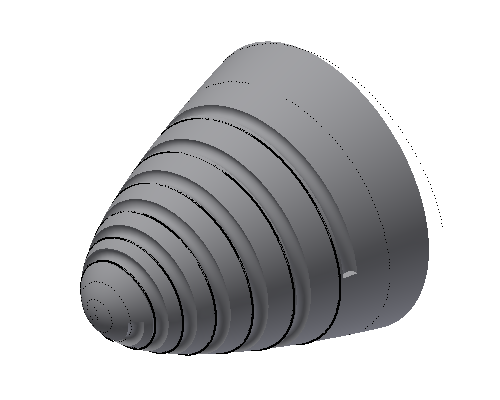

Creación de otra curva paramétrica 3D
Al completar el modelo, cree otra curva paramétrica 3D. Esta curva se utiliza como raíl guía en una operación de barrido.
  1. Cree un boceto 3D.
  2. Inicie el comando Curva paramétrica.
  3. Compruebe que el sistema de coordenadas está definido en Cilíndrico.
  4. Introduzca los valores siguientes:
    • r(t): t
    • θ(t): 1800 * t + 800
    • z(t): t^2
    • tmin: 0.5
    • tmax: 1.7
  5. Termine el boceto.
