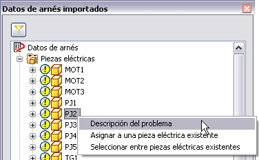

En el cuadro de diálogo Datos de arnés importados, los nodos del navegador contienen los componentes eléctricos y los conductores importados de AutoCAD Electrical.
  1. En el cuadro de diálogo Datos de arnés importados. Pulse Filtro y seleccione Mostrar sólo problemas.
En el cuadro de diálogo sólo se muestran elementos con problemas. Los elementos se identifican con el icono de problema.
Hay muchos problemas porque el ensamblaje de muestra de Inventor carece de bastantes componentes que tiene el dibujo de AutoCAD Electrical, como se muestra en driverseat_from_ace.xml. Muchos designadores de referencia RefDes AutoCAD Electrical no tienen su equivalente en Inventor. El hecho de que varios componentes y designadores de referencia no estén presentes significa que la conexión de cables también tiene problemas. Aunque no haya designadores de referencia, puede completar correctamente el ejercicio. Pueden faltar datos o estar incompletos en un diseño real, pero para un determinado aspecto del flujo de trabajo es aceptable.
Desplácese a la parte superior de la lista de elementos, pulse con el botón derecho PJ2 y seleccione Descripción del problema.
La descripción del problema explica en qué consiste el problema y presenta soluciones. Revise la información y, a continuación, cierre la descripción del problema.
Consejo: Pulse Ayuda en el cuadro de diálogo Datos de arnés importados para abrir un tema de referencia que explique varios elementos y funciones del cuadro de diálogo.
A continuación, utilice las funciones de ese mismo menú contextual para asignar el designador de referencia que falta.
