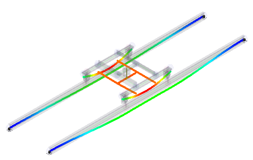

Una vez finalizada la simulación, la ventana gráfica muestra el trazado de resultados de Desplazamiento. El conjunto completo de resultados se muestra en la carpeta Resultados.
Los mensajes de estado sobre la simulación se muestran en el estado de la carpeta Estado. La simulación se ha ejecutado sin problemas ni errores; por lo tanto, la carpeta Estado está vacía.
Existen varios comandos para visualizar los datos de los resultados. La mayoría se ubica en los paneles Resultado y Mostrar.
