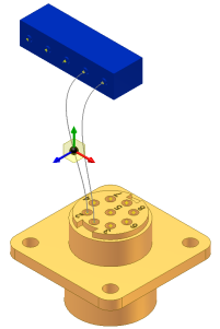

Una vez añadidos los puntos, puede redefinirlos en una ubicación arbitraria o en una operación para conseguir la forma que necesite. Los puntos de conductor basados en un punto arbitrario de una cara se desfasan una distancia especificada. No se actualizan en los cambios del modelo, incluidos los cambios desde representaciones posicionales. Al igual que los puntos utilizados para definir pasadores de piezas, los que se basan en la geometría existente no se desfasan ni actualizan los cambios del modelo.
También puede reubicar puntos de trabajo de conductor dinámicamente o mediante coordenadas precisas con el comando Desplazar/Girar 3D.
Puede suprimir puntos de trabajo del conductor por separado o todos a la vez mediante el menú contextual.
