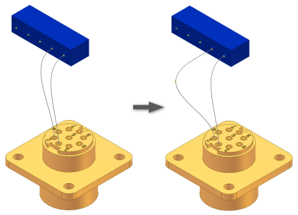

Por defecto, un conductor o cable de conductor se crea inicialmente con una curvatura natural entre los pasadores a los que se asocia. En ocasiones, esta curvatura no es adecuada o los conductores o conductores de cable carecen de curvatura natural. Controle la forma añadiendo y ajustando puntos de trabajo de conductor en:
No se pueden añadir puntos de trabajo a cables o conductores de cable de repuesto.
Una vez añadidos los puntos de trabajo, puede ajustar su ubicación y el valor del desfase para obtener la forma que necesite.
