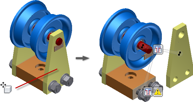

En la siguiente imagen, el punto de unión de bola está bloqueado.
Comandos de visualización de relaciones
Se han añadido tres comandos para ayudarle a administrar las relaciones visualmente:
  • Mostrar
  • Para visualizar un glifo que muestre el tipo de relación, seleccione un componente. Para desactivar, activar o suprimir una relación, utilice el menú contextual del glifo.
  • Ocultar todo
  • Elimine todos los glifos de relaciones que se muestran. La opción Ocultar todo no modifica las relaciones.
  • Mostrar componentes no válidos
  • Visualice todas las relaciones que están marcadas como no válidas. Para desactivar o suprimir una relación, utilice el menú contextual del glifo.

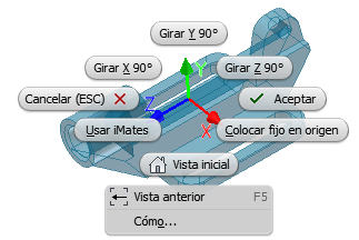

Insertar componente
Una nueva opción de la aplicación de ensamblajes especifica si el primer componente insertado se fija o no en el origen. Esta nueva opción está desactivada por defecto. Para fijar cualquier componente en el origen, utilice el menú contextual. El menú contiene nuevas opciones para girar componentes en incrementos de 90 grados alrededor del eje X, Y o Z, antes de su inserción en el ensamblaje.

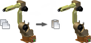

Copia y pegado de ensamblajes
En versiones anteriores de Inventor, las operaciones de copia y pegado no conservaban las conexiones ni la orientación actual del componente.
La operación de copia y pegado mejorada genera un duplicado de los componentes copiados con las conexiones y la orientación intactas.

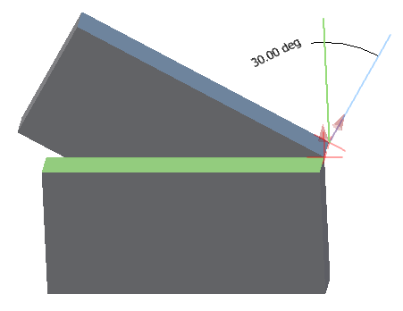

Mejoras en las restricciones angulares
Cuando se crea una restricción angular, la barra de estado muestra instrucciones claras para finalizar el comando Restringir.
Las restricciones angulares muestran los vectores de dirección y el ángulo en la ventana gráfica.
La vista preliminar del modelo se actualiza cuando el valor del ángulo cambia.

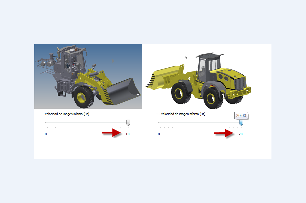

Rendimiento de gráficos mejorado
Las siguientes mejoras de los gráficos aumentan el rendimiento de las opciones de encuadre, zoom y rotación de modelos de gran tamaño en ambos modos de carga rápida y completa.
  • La velocidad de imagen máxima ha aumentado de 10 Hz a 20 Hz.
  • Los objetos más grandes se dibujan en primer lugar.
  • El sistema de gráficos utiliza ahora varios postizos para ofrecer el mejor rendimiento posible.
  • Se ha añadido una nueva operación de fondo denominada "consolidación". La consolidar dibuja objetos que tienen el mismo aspecto como un solo grupo, lo que mejora el uso de la GPU.
En las imágenes siguientes, el modelo de 2013 de la izquierda muestra los resultados de la rotación del modelo usando la velocidad máxima de diez fotogramas por segundo. Al incrementar la velocidad de imagen, aumenta la velocidad, pero la selección de componentes para dibujar no es inteligente. El modelo de 2014 de la derecha muestra los resultados de la rotación con la velocidad de imagen máxima superior a 20 Hz. El modelo permanece reconocible y todas las operaciones de vista son más rápidas.

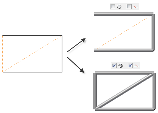

Mejoras en el comando Insertar miembros de estructura
En versiones anteriores de Inventor, las líneas de construcción y los ejes se incluían automáticamente, y los componentes de estructura se creaban a partir de estos.
En la versión actual, se pueden excluir las líneas de construcción o los ejes de la selección de geometría utilizada para crear los componentes de la estructura.
En la cinta de opciones, pulse ficha Diseño panel Estructura Insertar miembros de estructura . A continuación, en el cuadro de diálogo Insertar, active o desactive las opciones Seleccionar eje o Seleccionar construcción para especificar su configuración.

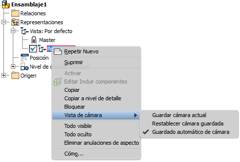

Configuración de cámara en representaciones de vista
En versiones anteriores de Inventor, la posición de la cámara siempre se guardaba automáticamente al cerrar la representación de vista de diseño. Al girar o aplicar el zoom al modelo en una vista de diseño, las herramientas para restaurar la configuración de cámara anterior están limitadas.
Con los nuevos comandos del menú contextual de la representación de vista, se puede guardar y restaurar fácilmente la configuración de cámara.

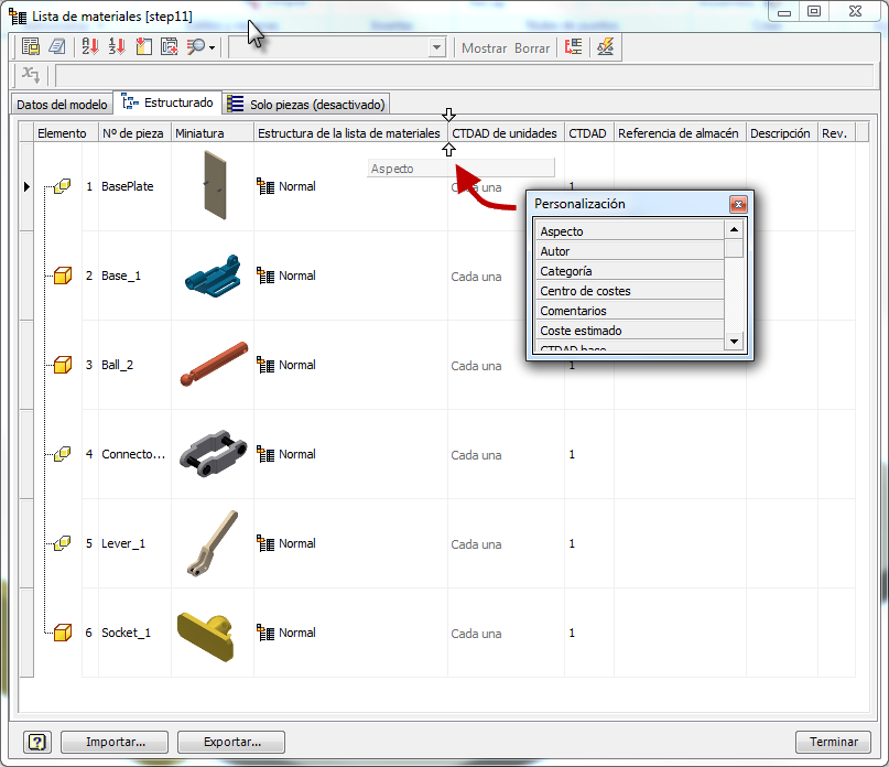

Propiedad de aspecto
El valor de aspecto del modelo se añade como una propiedad que se puede seleccionar. Puede añadir las propiedad de aspecto a una lista de materiales o a una lista de piezas.
