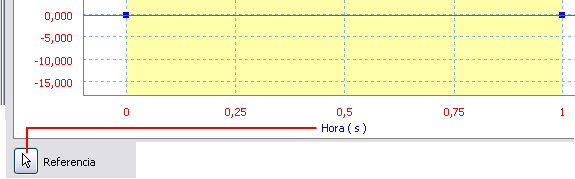

Selección de una referencia para la curva
La referencia para la curva se encuentra en el eje X. Por defecto, la referencia es el tiempo, pero se puede modificar la referencia de todas las curvas, excepto de aquellas que definen movimientos impuestos.
  1. Pulse Seleccionar referencia
    Se abre el cuadro de diálogo Seleccionar referencia, que muestra todas las variables del sistema que se pueden utilizar como referencia.
  2. En el cuadro de diálogo Seleccionar referencia, seleccione la variable que desea utilizar como referencia para esta curva.
  3. Pulse Aceptar.
    El cuadro de diálogo se cierra y la variable seleccionada aparece en el eje X de la curva.
  4. Continúe definiendo la curva tal como se indica en el apartado correspondiente.
