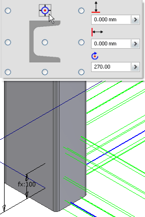

Insertar los canales en C inferiores
Ahora insertaremos miembros de canal en C en las líneas inferiores, de modo que la parte inferior del canal en C quede a la altura de los extremos de los tubos rectangulares.
  1. Seleccione las cuatro líneas inferiores como se muestra en la imagen.
  2. Pulse el botón de opción para desplazar el indicador Orientación, tal y como se muestra.
  3. Pulse Aplicar.
