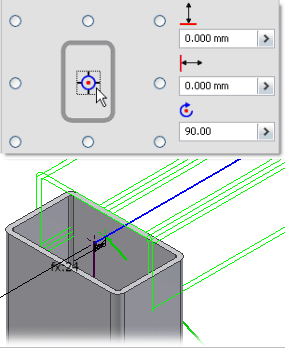

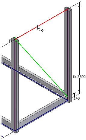

Insertar el tubo horizontal
Vamos a insertar un tubo en la línea horizontal que queda.
  1. Seleccione la línea horizontal que queda.
  2. Seleccione ISO 657/14 - 2000 (Rectangular) en el menú Familia.
  3. Seleccione 250x150x10 en el menú Tamaño.
  4. Seleccione 90,00 grad en el menú Ángulo.
  5. Pulse el botón de opción para desplazar el indicador Orientación.
  6. Pulse Aplicar.
