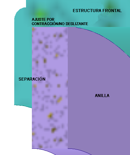

El contacto de ajuste por contracción/no deslizante simula condiciones como Separación/No deslizante con las piezas en un estado inicial de interferencia.
El modelo tiene una anilla que se ajusta perfectamente a la estructura frontal e impide que el tubo de calafateo salga de la pistola de calafateo cuando el pistón se desplaza hacia delante. La cara frontal de la anilla entra en contacto con la estructura frontal sin penetrarla. Por lo tanto, esta interfaz se simula con el contacto de separación.
El diámetro exterior de la anilla tiene un ajuste de interferencia con respecto a la estructura frontal. La anilla se ajusta a presión a la estructura para que permanezca en la posición adecuada sin ninguna pistola de calafateo. Este ajuste a presión permite el operador sacar la anilla con facilidad y reemplazarlo por otra de un tamaño distinto, según corresponda. El diámetro exterior de la anilla y la estructura frontal pueden separarse sin deslizarse. Dado que inicialmente se encuentran en un estado de interferencia, el contacto de ajuste por contracción/no deslizante es apropiado.
