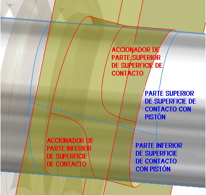

Para la interfaz accionador-pistón, el contacto de separación/no deslizante es adecuado. Cuando se presiona el gatillo, el accionador se empuja hacia adelante. El resultado es la separación entre la superficie superior del pistón y el accionador. Al mismo tiempo, se produce el acoplamiento entre la superficie inferior del pistón y el accionador. Es razonable suponer que el acoplamiento o separación se produce sin que el accionador ni el pistón se deslicen hacia abajo.
En la imagen siguiente, observe que las superficies del pistón y el accionador están divididas en varias caras. De este modo, las superficies de contacto se definen de forma más explícita.
