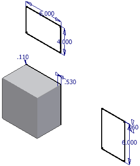

Crear redondeos
A continuación, se deben crear redondeos en los dos contornos de arista de las caras delantera y trasera. Como antes, se debe hacer referencia a cotas incluidas en el boceto importado para determinar el tamaño de los redondeos.
  1. En el navegador, expanda la operación de pieza Extrusión 1.
  2. Pulse con el botón derecho en Boceto1 y, a continuación, seleccione Visibilidad.
  3. Pulse Zoom todo.
  4. Haga clic en el comando Empalme de la cinta de opciones, o haga clic con el botón derecho y seleccione Empalme en el menú de comandos frecuentes.
  5. Seleccione el contorno de arista de la parte delantera de la cubierta (la arista opuesta a la cara con el boceto).
    Seleccione las vistas preliminares del redondeo en la ventana gráfica.
  6. Resalte el valor de Radio en el cuadro de diálogo Empalme o en el cuadro de entrada de valor de la visualización en lienzo, y seleccione el valor de radio 0.110 definido por el diseñador que creó el dibujo DWG originalmente.
  7. Haga clic en Aceptar para crear el redondeo.
