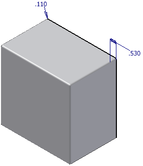

Al igual que la cubierta, esta pieza se debe ahuecar o vaciar. Sin embargo, al contrario que en la pieza de la cubierta, no se va a eliminar ninguna cara de la pieza durante la operación de vaciado.
  1. Pulse el comando Vaciado.
  2. Resalte el valor por defecto del campo Grosor.
  3. Seleccione un valor del grosor de pared de 0,060 en la vista del lado derecho del boceto, que se sigue mostrando en la ventana gráfica.
  4. Pulse Aceptar para crear el vaciado. Dado que en el vaciado se elimina sólo material interior, no hay ningún cambio aparente en la pieza.
  5. Guarde la pieza.
