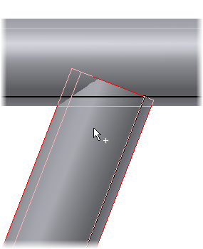

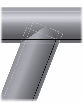

Alargar el perfil
En primer lugar, se debe alargar los tubos de apoyo para poderles hacer una muesca con el fin de poder hacerlos coincidir con los otros tubos.
  1. En la cinta de opciones, pulse ficha Diseño panel Estructura Alargar/Acortar .
  2. Seleccione el tubo como se muestra.
  3. Introduzca 6 mm en el campo Extensión.
  4. Pulse Aceptar.
