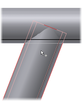

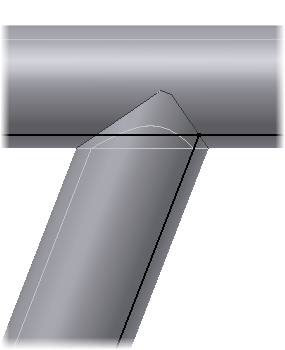

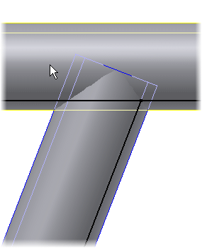

Ahora que los tubos de apoyo sobrepasan los otros tubos, podemos crear una muesca en los tubos de apoyo para que encajen en los tubos coincidentes.
  1. En la cinta de opciones, pulse la ficha Diseño grupo Estructura Muesca .
  2. Seleccione el componente en el que desea crear una muesca, el tubo inferior.
  3. Pulse el perfil de muesca, el tubo superior.
  4. Pulse Aceptar. Se le aplica una muesca al tubo inferior para que encaje con el tubo superior.
