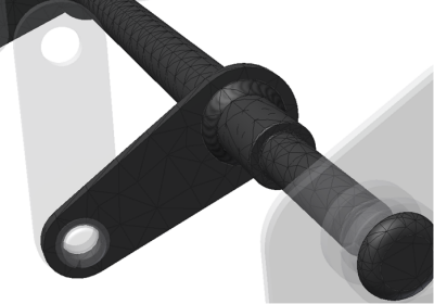

Puede aceptar la configuración de malla por defecto e ir directamente a la simulación. A veces habrá áreas en las que preferirá que la malla tenga una densidad mayor. Puede cambiar los parámetros de malla o usar un control de malla local.
Para ver la configuración de malla, pulse el comando Configuración de malla disponible en el panel Preparar. Puede especificar la configuración de malla que desea usar en la simulación.
Cuando haya definido las mallas, pulse Vista de malla para generar la malla. Ésta se genera como un calco situado sobre la geometría del modelo.
Para aplicar un control de malla local, pulse el comando Control de malla local disponible en el panel Preparar. A continuación, seleccione la cara a la que se debe aplicar la malla y especifique la configuración de malla para el control local.
