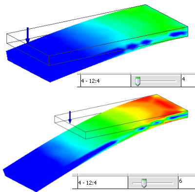

Para ver los resultados de diferentes valores paramétricos, desplace los controles deslizantes en la tabla paramétrica. Si los resultados de la simulación están preparados para la evaluación, puede visualizar un gráfico para los resultados de cada parámetro o cambio de parámetro.

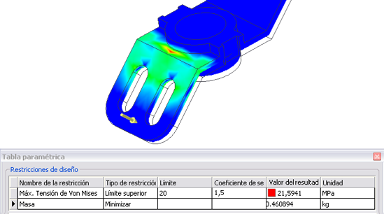

Optimice y filtre los resultados definiendo los límites de los valores de algunas restricciones y minimizando otros. En la sección Restricciones de diseño de la Tabla paramétrica, defina el estado de una restricción en un tipo de límite. Especifique el valor y el coeficiente de seguridad del límite. A continuación, cambie el estado de otra restricción a Minimizar. La configuración se actualiza y muestra un resultado con los valores minimizados. Si hay una configuración existente que cumple todos los límites, ésta se muestra. De lo contrario, el resultado infringe una restricción.

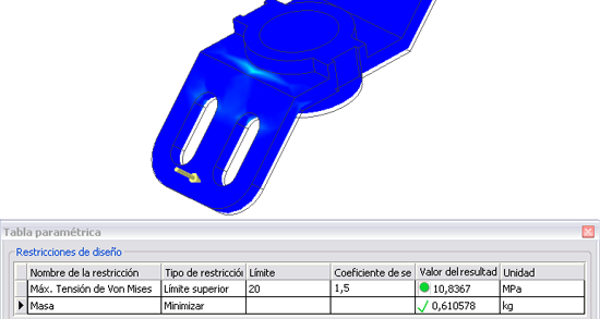

Cuando se muestra una solución optimizada, sigue siendo posible mover los controles deslizantes. Los valores de la restricción muestran una marca de verificación verde para la restricción optimizada. En el caso de las restricciones de límite con un coeficiente de seguridad, se muestra una forma coloreada para indicar si la restricción se ha sobrepasado. Un círculo verde indica que el valor se encuentra dentro del rango aceptable y un cuadrado rojo, que está fuera de dicho rango.
