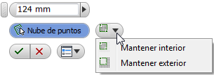

  5. En la visualización en lienzo también aparece la barra de herramientas pequeña Nube de puntos. Como alternativa para el manipulador de distancias, se puede introducir el valor Z directamente en el cuadro de entrada de valor de la barra de herramientas pequeña.
  6. A continuación, determine si desea utilizar la opción de recorte Mantener interior o Mantener exterior. Ambas opciones están disponibles en el menú desplegable de opciones Nube de puntos.
  7. La opción Mantener interior por defecto conserva la parte que se recorta dentro de cuadro delimitador y descarta el resto de la nube de puntos fuera del cuadro.
  8. La opción Mantener exterior elimina la parte que se recorta y conserva el resto de la nube de puntos fuera del cuadro delimitador.

  9. Pulse el botón Aceptar en la barra de herramientas pequeña para realizar el recorte y finalizar el comando.
