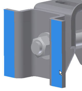

Fijo .El cuadro de diálogo se abre aparece con el selector de cara activo.
Añada la segunda restricción:
