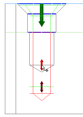

  1. A continuación, arrastre el pinzamiento del agujero para aumentar la profundidad del agujero, que se aproxima a la profundidad que se muestra en la ilustración.
  2. Pulse Aceptar.

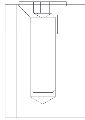

    Además de modificar la profundidad del agujero con una operación de arrastrar sin pinzamiento, puede definir con precisión la profundidad del agujero.
  3. En el navegador, pulse Conexión por perno:2 con el botón derecho del ratón y seleccione Editar con Design Accelerator.
  4. Seleccione la miniatura del agujero inferior y, a continuación, pulse el botón de acceso situado junto a la miniatura del agujero.
  5. En el cuadro de diálogo Modificar agujero, escriba 16 mm en el campo Profundidad de agujero y 14 mm en el campo Profundidad de rosca.
  6. Pulse la marca de verificación para cerrar el cuadro de diálogo y pulse Aceptar en el cuadro de diálogo del generador.
