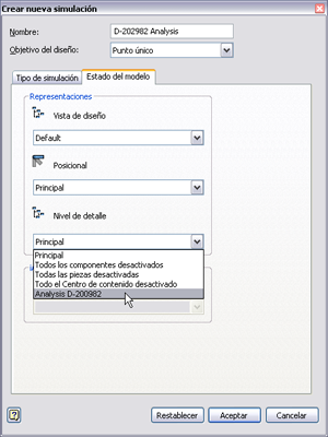

  3. En la cinta de opciones, en el grupo Administrar Crear simulación .
    Puede crear varias simulaciones en el mismo documento. Cada simulación puede usar diferentes materiales, restricciones y cargas.
  4. Especifique las propiedades de simulación. Debe especificar un nombre, un tipo de simulación y, en la ficha Estado de modelo, la representación del modelo que desea utilizar para la simulación.
  5. Pulse Aceptar. La nueva simulación llena el navegador con los nodos del análisis.
