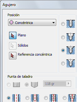

  1. Inicie el comando Agujero.

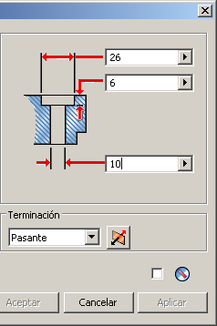

  2. En el cuadro de diálogo Agujero, defina la Posición como Concéntrica y establezca el tipo de agujero en Escariado.
    • Establezca el diámetro del escariado en 26 mm.
    • Establezca la profundidad del escariado en 6 mm.
    • Establezca el diámetro del taladro en 10 mm.
    • Defina la Terminación como Pasante.
  3. Pulse la flecha de selección Plano en el cuadro de diálogo y, a continuación, designe el plano frontal de la forma de revolución. Se muestra la vista preliminar del agujero y la flecha de selección cambia a Referencia concéntrica.
  4. En el modelo, en la ventana gráfica, elija la arista de la forma de revolución para definir la arista concéntrica.
  5. Pulse Aceptar para crear el agujero.

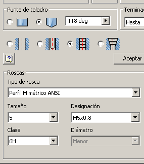

  6. Inicie el comando Agujero. Establezca la Posición en Desde boceto y seleccione el extremo de la línea de 6 mm para colocar el agujero.
  7. En el cuadro de diálogo Agujero:
    • Establezca el Tipo de agujero en Taladrado.
    • Establezca la Terminación en Hasta.
    • Defina el Agujero como Roscado.
    • Establezca el Tipo de rosca en Perfil M métrico ANSI.
    • Establezca el Tamaño en 5.
    • Establezca la Designación en M5 x 0.8.
  8. Seleccione el interior del agujero escariado en el modelo para definir la terminación Hasta y, a continuación, pulse Aceptar para crear el agujero.
